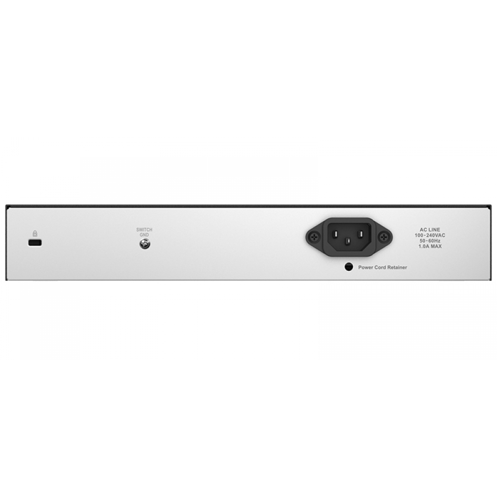

Интерфейсы 24 порта 10/100/1000Base-T
Индикаторы Power
Link/Active/Speed
Коммутационная матрица, Гбит/с 48
Скорость перенаправления 64-байтных пакетов,Mpps 35.71
Таблица MAC-адресов 8K
Буфер пакетов 448 КБ 512 КБ
Flash-память 2 МБ 8 МБ
IEEE 802.3
IEEE 802.3u
IEEE 802.3ab
IEEE 802.3az
IEEE 802.1p
Автосогласование
Автоопределение MDI/MDIX
Поддержка режима полу-/полного дуплекса (для полудуплекса 10/100 Мбит/с, для полного дуплекса 1000 Мбит/с)
Функции 2 уровня
Spanning Tree Protocols
802.1D STP  – +
802.1w RSTP  – +
802.1s MSTP  – –
Фильтрация BPDU  – –
Root restriction  – –
Функция Loopback Detection + +
Link Aggregation  802.3ad – Макс. 8 групп  8 портов на группу
Статическое агрегирование Макс. 8 групп 2-4 порта на группу –
Зеркалирование портов 1 группа
One-to-One + +
Many-to-One   + +
LLDP  – +
Диагностика кабеля + +
IGMP Snooping 32 группы 64 группы
IGMP v1,v2  + +
IGMP v3 awareness – +
IGMP snooping Fast Leave на основе VLAN/узла – –
Report Suppression  – –
MLD Snooping – –
802.1Q Tagged VLAN 32 128
VLAN на основе порта  – +
Asymmetric VLAN  – +
Surveillance VLAN + +
Management VLAN + +
Voice VLAN + До 8 устройств
GVRP  – –
VLAN Trunking  – –
Double VLAN (Q-in-Q)  – –
ISM VLAN  – –
Управление полосой пропускания входящий/ исходящий трафик
На основе порта  с шагом
 64 Кбит/с
   • Входящий: значения 8/16/32/64/128/256/512 Кбит/с; 1/2/4/8/16/32/64/128/256/512 Мбит/с
   • Исходящий: значения 64/128/256/512 Кбит/с; 1/2/4/8/16/32/64/128/256/512 Мбит/с
На основе стандарта 802.1p + +
На основе потока (с шагом 64Кбит/с) – –
Обработка очередей 4 очереди на порт
Strict Priority  + +
Strict + WRR – –
CoS на основе порта коммутатора + +
SSH  – –
SSL – +
Статические MAC-адреса 128 64
Port Security – –
Защита от широковещательного/многоадресного/одноадресного шторма + +
Сегментация трафика  – +
IP-MAC-Port Binding (IMPB) – –
DHCP Snooping – –
D-Link Safeguard Engine  – +
DHCP Server Screening  – –
Фильтрация DHCP-клиентов  – –
Предотвращение атак ARP Spoofing – –
Предотвращение атак BPDU  – –
Предотвращение атак DoS  – +
TLS – –
Технология D-Link Green
IEEE 802.3az Energy Efficient Ethernet + +
Web-интерфейс  + +
Упрощенный интерфейс командной строки (Simple CLI, 12 команд)  – –
Интерфейс командной строки (CLI)  – –
Утилита SmartConsole   + –
Утилита D-Link Network Assistant – +
Размеры 280 x 180 x 44 мм
Ширина 11”
Высота 1U
MTBF (часы) 774 990 2 406 109
Уровень шума 0 dB
Тепловыделение 50,60 БТЕ/час 47,57 БТЕ/час
Питание на входе 100-240 В переменного тока, 50/60 Гц
Макс. потребляемая мощность 14,83 Вт  13,94 Вт
Система вентиляции Пассивная
Встроенная защита от статического электричества – –
Температура хранения от -10 до 70 °C от -40 до 70 °C
Рабочая температура от 0 до 50 °C  от -5 до 50 °C
Влажность,
без конденсата
от 10% до 95%  от 0% до 95%
Сертификаты FCC Class A, CE Class A, VCCI Class A, ICES-003, C-Tick  FCC Class A, CE Class A, VCCI Class A, C-Tick, BSMI, CCC cUL, CE LVD, CB
