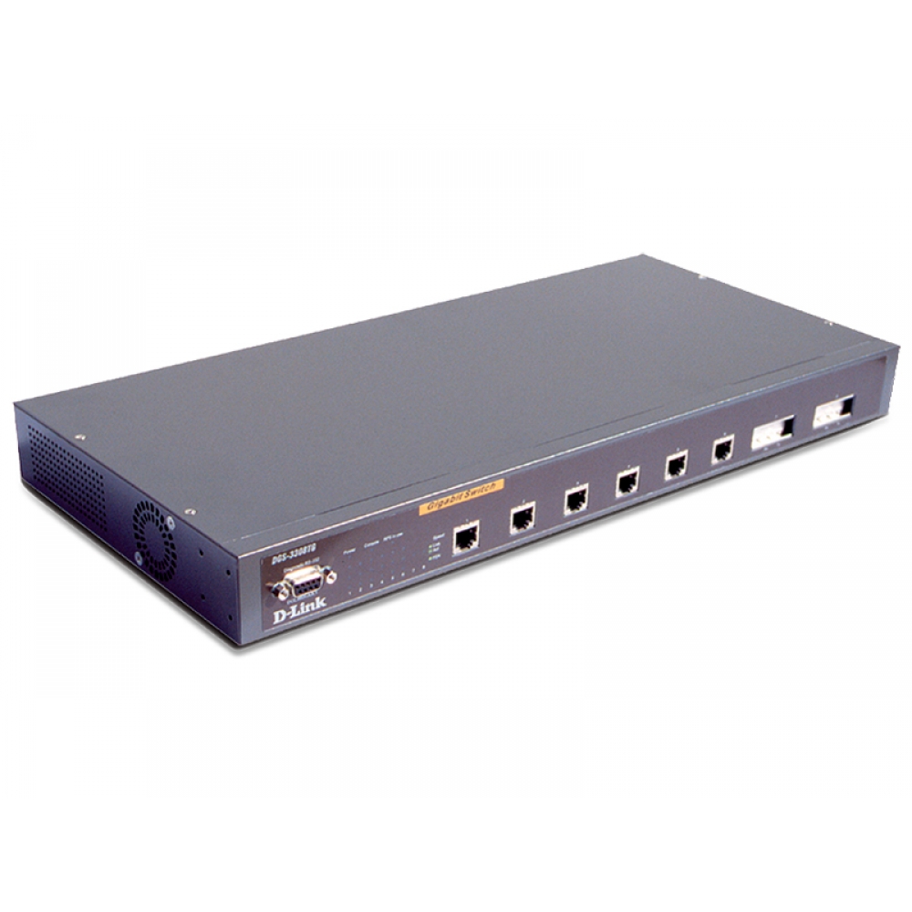

D-Link DGS-3308TG

DGS-3308TG Вид справа
